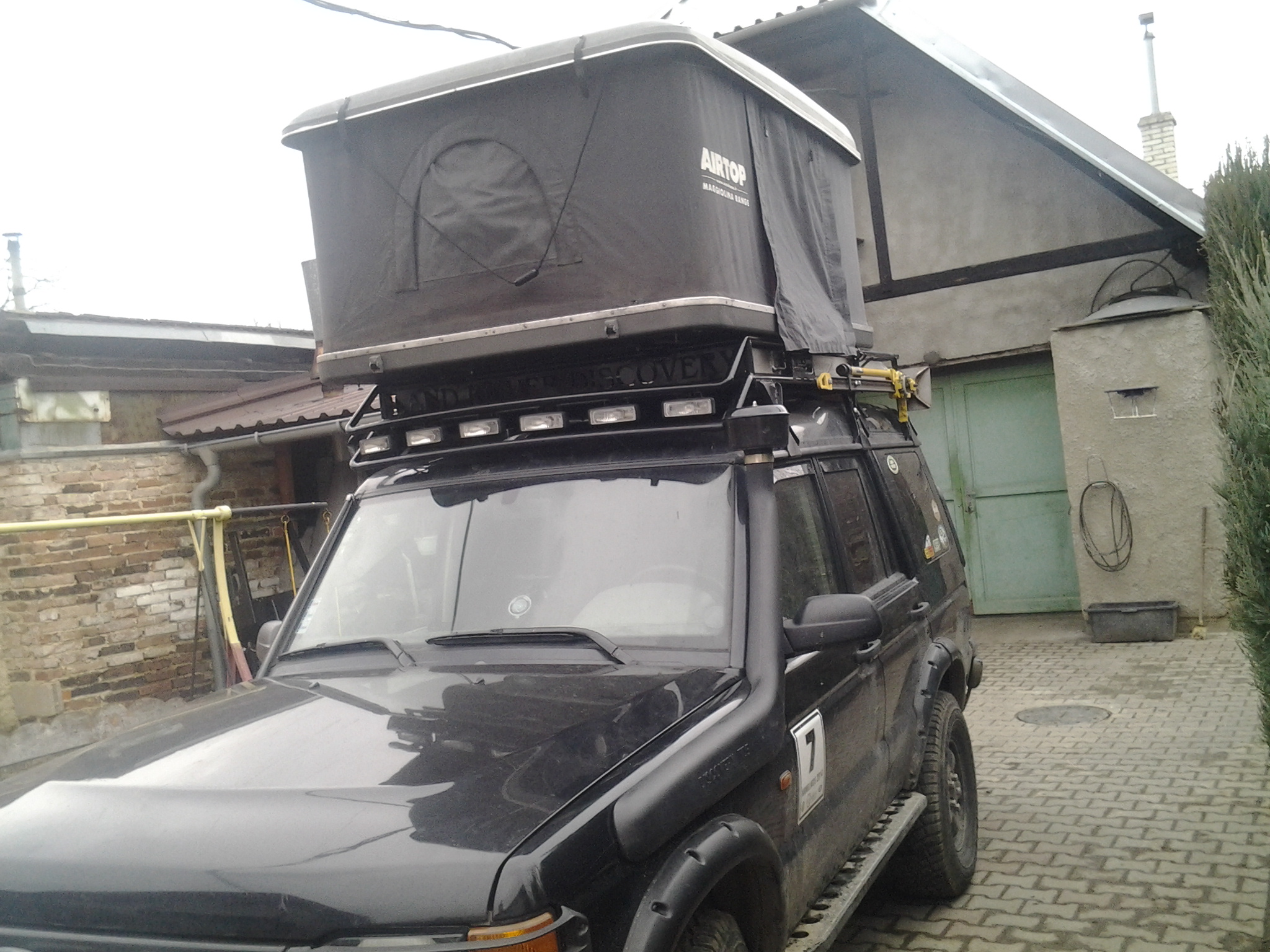

#84 Příspěvek od petr pp » 24 led 2015 12:02

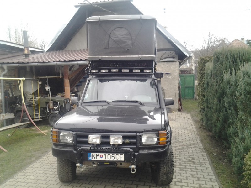

Tak sa chystam na leto :wink:

#85 Příspěvek od Balú » 24 led 2015 12:45
kam sa chystas ? ten stan sa ti nevliezol do zahradky ked je nad nou ?

#86 Příspěvek od petr pp » 24 led 2015 13:22
Nastastie nevliezol lebo potom by bola zahradka zbytocna stacili by hagusi chcem pod nu vsedko mozne natrepat a zo stanu vystupovat na zahradku a nie hned na rebrik :wink:

#87 Příspěvek od Balú » 24 led 2015 21:04
hagusy by asi neudrzali stan z dvoma ludmi ...ja mam zahradku vzadu otvorenu tak to vyliezanie z brlohu by malo byt v pohode,mimochodom dobry stan :yes aky je siroky ?ci by mi podobna manzardka vliezla do zahradky

#88 Příspěvek od petr pp » 24 led 2015 21:41
Ak sa dobre pamatam 1.4m :wink:

#90 Příspěvek od Benjamin » 24 led 2015 22:52

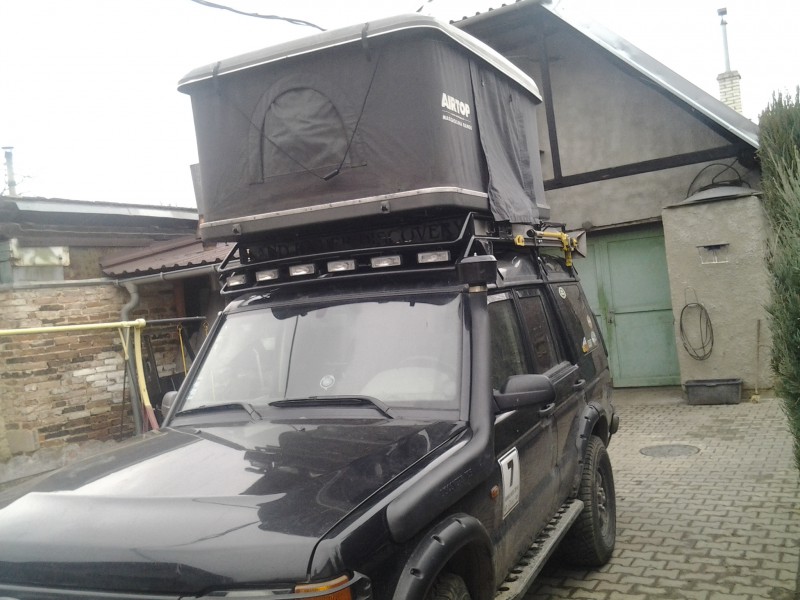

Balú píše:hagusy by asi neudrzali stan z dvoma ludmi ...
Hagusy stan určitě udrží: http://landroverforum.cz/forum/download ... &mode=view
Stačí i dva, lepší jsou tři. Já mám dokonce 4, ale ne kvůli stanu, ale protože mám na nich ještě hi-lift, markýzu, rýč apod.
Nicméně to petrovo řešení s plynovými vzpěrami je zajímavé a líbí se mi. Zahrádku máš pěknou a chápu, že o ni nechceš přijít. Ten prostor navíc pod stanem na věci může být taky výhodou. Naopak nevýhodu vidím ve velké výšce = horší při bočním náklonu + větší odpor vzduchu=vyšší spotřeba (já jsem i jemně zkracoval patky, abych dostal stan co nejníže). Nicméně řešení je to zajímavé a diskárnu máš pěknou - až nápadně se začíná podobat té mojí :yes :mrgreen:

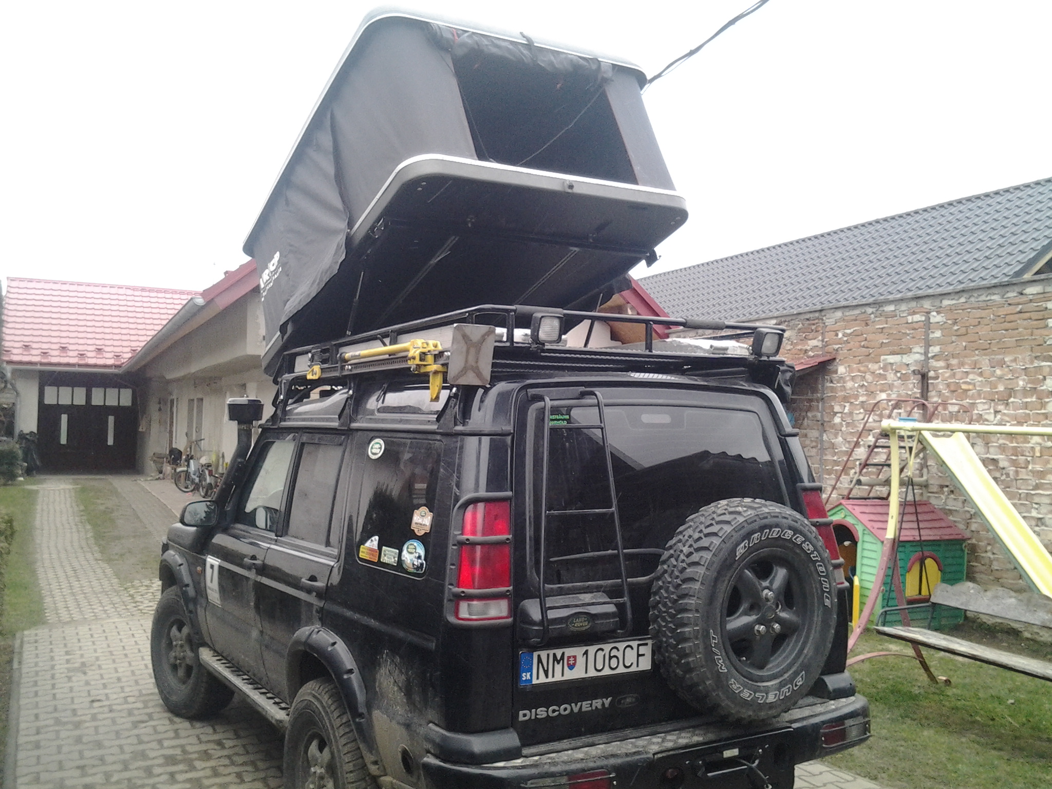

#92 Příspěvek od Benjamin » 24 led 2015 23:43

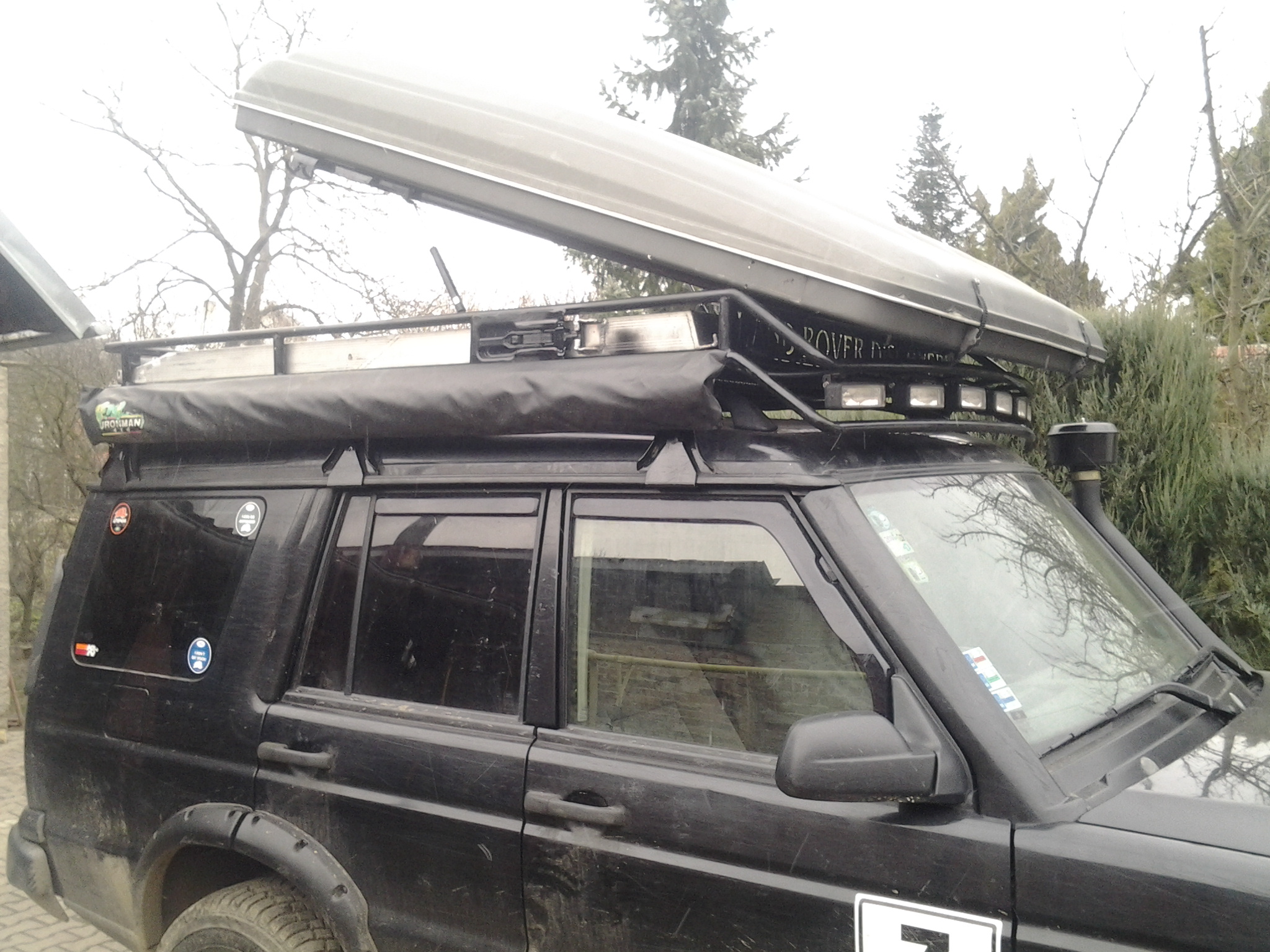

Balú píše: tieto thule drziaky a priecniky urcite ano,ja som skor myslel na origos hagusy co su na streche...
I ty originály (když jsou prodloužené až dozadu) to vydrží. Třeba MadTom na nich má přichycený úplně stejný stan jako já. Nicméně já mám také větší důvěry v příčníky ukotvené do okapnic, už tak střecha i okapnice dostávají asi na dlouhých rozbitých cestách zabrat. No zatím problémy naštěstí nepozoruji, ale vím, že třeba MilošII už musel okapnice kvůli zahrádce po výletu do Afriky nějak řešit a viděl jsem je i na jedné 90tce po dlouhých cestách i dosti terénem s těžkou zahrádkou celkem poničené...je to i jeden z důvodů, proč jsem dal 8 patek, kvůli rozložení váhy...
Ale to už je asi trochu offtopic....nerad bych petrovi zaplácal vlákno :blush :mrk
Petře jaké jsi použil plyn. vzpěry? Resp. z čeho? A to co máš podélně na každém kraji zahrádky jsou hliníkové nájezdy?

trochu mimo misu, ako si prosim ta namontoval tie pracovne svetla na okapnicu? videl som riesenie v okapnici na drziak na CB antenu, na tej tvojej fotke (thule priecniky) to dobre nevidim ci je to ina finta alebo ten drziak na antenu ?

Sem nad tím pořád spekuloval, až jsem použil fintu fint a navrtal je přímo do kastle ;) Kastle je v těch místech zadního sloupku dvojitá, takže to vůbec ničemu nevadí a drží to pevně. Mezi držák světla a kastli jsem dal gumu, v kastli jsou nýtovací matice, dvě na každé světlo. Kabel na gumovou průchodku. Světla jsou dotažená jen lehce - když vezmu náhodou větev, sklopí se dolu, ale neutrhnou. Mám to tak už 4 roky a udělal bych to tak znova...samozřejmě mít zahrádku jako Petr, dám to tam stejně jako on... :yes

#97 Příspěvek od petr pp » 25 led 2015 08:33
Petře jaké jsi použil plyn. vzpěry? Resp. z čeho? A to co máš podélně na každém kraji zahrádky jsou hliníkové nájezdy?[/quote]
Vzpery su z neakej prednej kapoty uz sam netusim z akeho auta mal som ich vela a to hlinikove su najazdy na vlecku su z hliniku a vlecka je stale na verejnosti tak by sa asi stratili z odporom vzduchu mas pravdu je citelny ale po uvazeni co vsedko treba {co ste odporucili} tak ina moznost neni ja mam zenu a 2 deti takze zadne sedadla musia ostat a do kufra to jednoducho nedostanem :wink:

#98 Příspěvek od Benjamin » 25 led 2015 10:13
Tak ve 4 lidech je to jasné, to chápu ;) Ještě prosím tě otázka, máš ACE nebo jen stabíky? A pokud jen stabíky, jaký máš pocit z jízdy? Já uvažuju, že se ACE časem zbavím - už mám doma i obyč. stabíky přes rok připravené. Jen se obávám, zda to s tím naloženým autem až po střechu nebude přílišná ztráta komfortu...

#100 Příspěvek od petr pp » 25 led 2015 10:54
Mam len klasiku bez ace a na aute z ace som sa nevozil tak to nedokazem porovnat auto ma cca 2650kg a v pohode vsedko prechadzam aj v sviznom tempe tak za mna je to lepsie bez ace vzhladom na vahu a dalsie kur..tko :wink:
