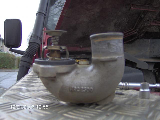

termostat tam jde lehce, nic se tam nešprajcuje, přemýšlel jsem jestli ho tam nedávám nějak blbě, obráceně, a tak, ale on tam jde dát jen jedním způsobem, to znamená nahoře do toho výřezu a šipka ukazuje jak proudí voda, předpokládám, že od čerpadla nahoru k termostatu...

Vzhledem k tomu, kolik energie už jsi tomu věnoval, bych viděl prohození celých domečků s termostaty jako drobnost, není domeček nějak vyoxidovaný?

Píše že má kenloweho. Taky bych tipnul termostat s domečkem. Eště mě napadá, aby nebyl
