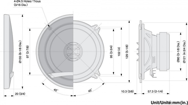

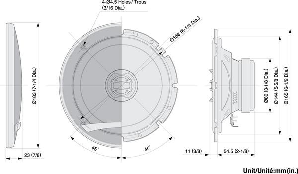

Prošel jsem celé vlákno a nejsem z toho moc moudrý. Může mě někdo napovědět co má D2 v zadních dveřích za reproduktory 130mm nebo 165mm? Nemám H/K tedy standardních 6 repro.
Re: Jaky rozmer autorepro do Discovery 2
Na 2004 s 6 repro jsem měl ve všech 4 dveřích AMR5508. Vpředu zapojeno jako středobas s výškama v A sloupku, vzadu jako širokopásmový.
Rozměr řekl bych tak 160. Klasický 165 se nevešly do děr - musel jsem to pár milimetrů podložit, a rozteč děr pro šrouby taky neseděla.
Na zadních dveřích není moc místa pod mřížkou, tam to podkládání bude složitější - ty jsem ještě neměnil.
Edit, vzadu se k repro dostaneš bez demontáže tapecu, jen sundáš mřížku. Tak bude asi nejlepší kouknout co tam máš.

Menil som to davno ale predne a zadne su 16,5+ mierna uprava
Daval son tam pioneer ale pobedzme si v disko to neni ziadna slava to ozvucenie
Jo už se na to dívám ty mřížky jdou vyloupnout tak super nějak to oměřím. Nechtělo se mi kvůli tomu sundávat celý tapec. Jinak co se dívám na fotky tak je to opravdu atyp jen tři šrouby tak se bude muset upravovat.
