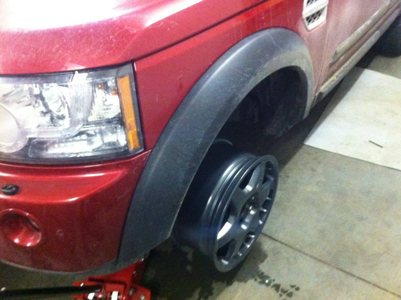

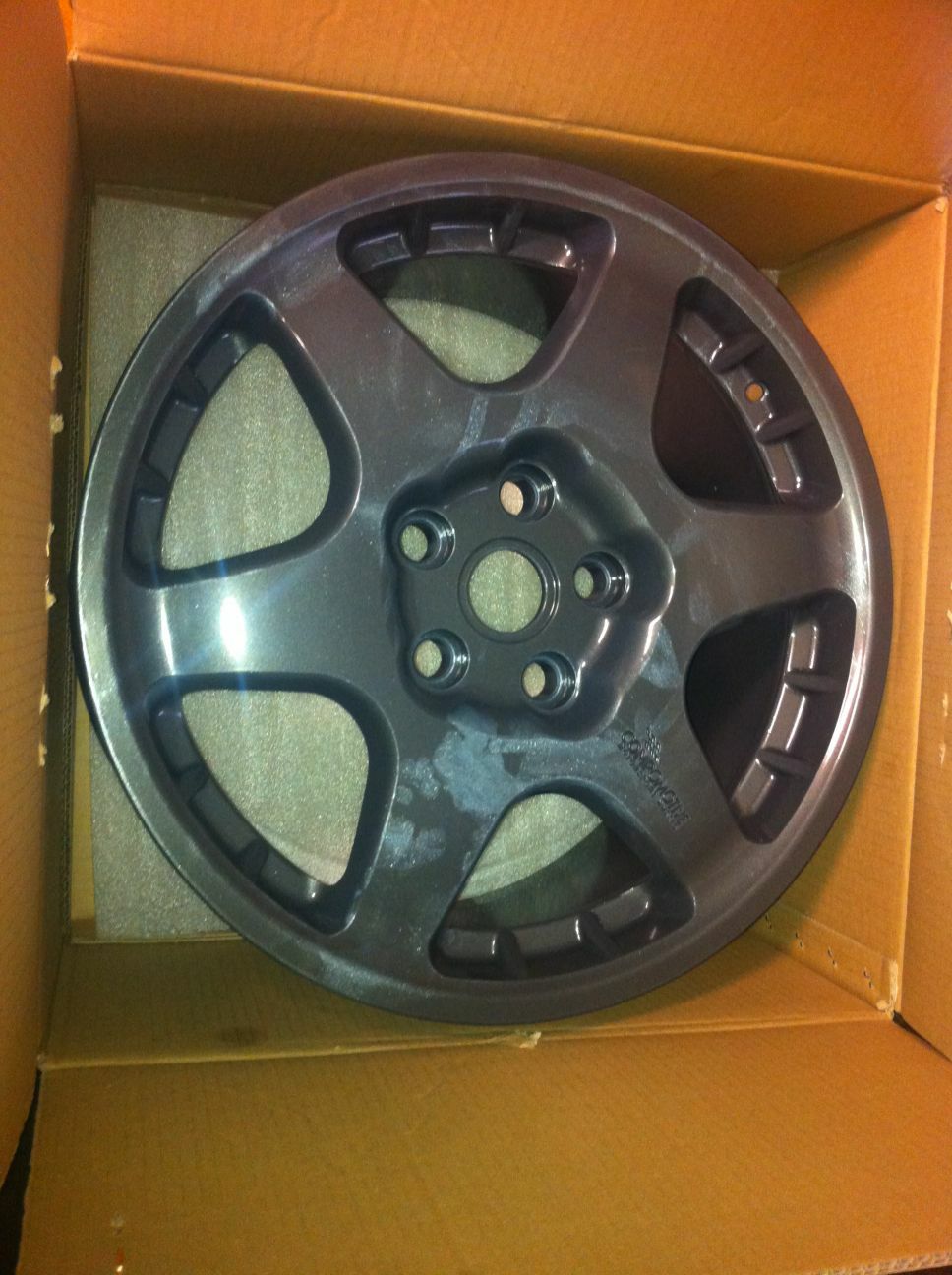

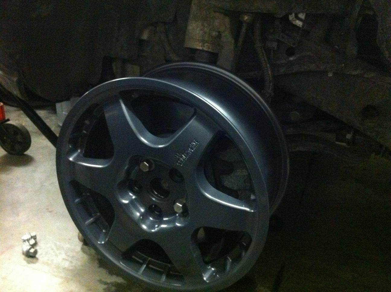

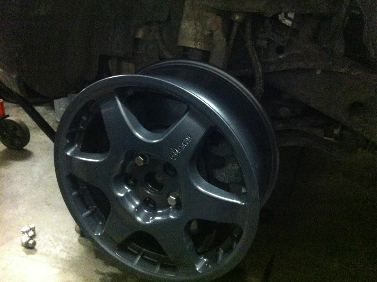

Je pravda že D3 byla měkší, :Pohoda: ale jak říká předseda je ju řešení 18" :ty jeden...:
Dneska jsem je obdržel. :Sorry:

Zkousel jsi na D4 disk18? Dle vyrobce tam diky velkym brzdicum nejde nic mensiho nez 19. Tak to jsem zvedav. To by bylo reseni... :idea:

cyril píše:Zkousel jsi na D4 disk18? Dle vyrobce tam diky velkym brzdicum nejde nic mensiho nez 19. Tak to jsem zvedav. To by bylo reseni... :idea:
Vejdou :Pohoda:

Můžeš prosím Petersi říct jestli jsou ty tvoje 18" originálny, kde a za kolik se dají sehnat?
Jinak pokud by se to dalo zlegalizovat pak snad existuje i řešení pro 17" viz
1. http://www.autograph4x4.com/autograph4x ... ICLES.html" onclick="window.open(this.href);return false;
2. http://www.mudtech4x4.com/en/kit-modifi ... -3-0-tdv6/" onclick="window.open(this.href);return false;[/quote]
17 tam v žádném případě nedostaneš, pokud je teda nedaš 20 cm vedle auta. :hmm:
18 budou dostačující, objednával jsem je zde :ty jeden...:
