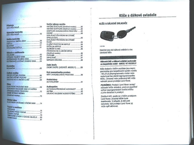

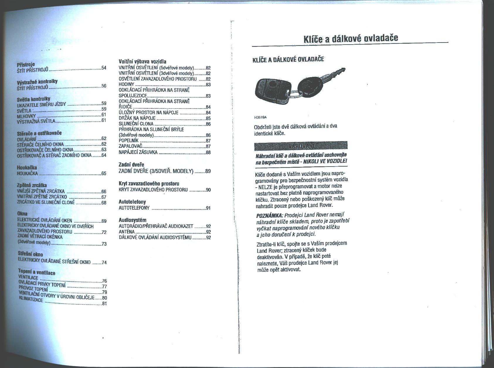

Nazdar.Mozem tu ukazat kusok z manualu. Inac, nemal si dvoje kluce a ovladace?
Neviem,ale ja som kupil Landika z bazaru a dali mi dvoje kluce. Ani by som ho nechcel,keby neboli dvoje.
Proste,neni to jednoduche.Asi vies,kvoli comu.Urcite budu chciet aj nejake doklady...Si majitel?

No, v prvom rade - áno som majiteľ, mám ho odparkované doma na záhrade - odomknuté a kľúče už 3 týždne nemôžem nájsť, proste som vyložil nákup a odvtedy sú fuč.. všetky doklady od auta mám. A inak veď som písal, že náhradné kľúče mám, ale imobilizér je v diaľkovom ovládaní a to ak nepoužívaš dlhšiu dobu stratí signál, takže bez neho neviem naštartovať. Náhradný kľúč pasuje, aj odomkne volant, len to je asi tak všetko, lebo svieti červená kontrolka imobilizéru. Ja naozaj potrebujem súrne poradiť. Dík sa info - príručka... Keby niekto vedel, kde nájdem skrinku v aute, aby mi teda to diaľkové vedeli opätovne načítať, lebo som vybral už aj rádio a aj tak neviem, kde je, tak to by som bol povďačný... Ďakujem.

No neviem,cital si ten kus manualu vyssie?Kluc je naprogramovany pre bezpecnostny system vozidla.Preto nejde len tak si vyrobit kluc a jet.Je v nom nieco,nejaky cip alebo nejaka sracka,s ktorym si bezp.system porovna a potvrdi pravost a odblokuje imobilizer.Takze nie je pravda,ze by v kluci nic nebolo.
