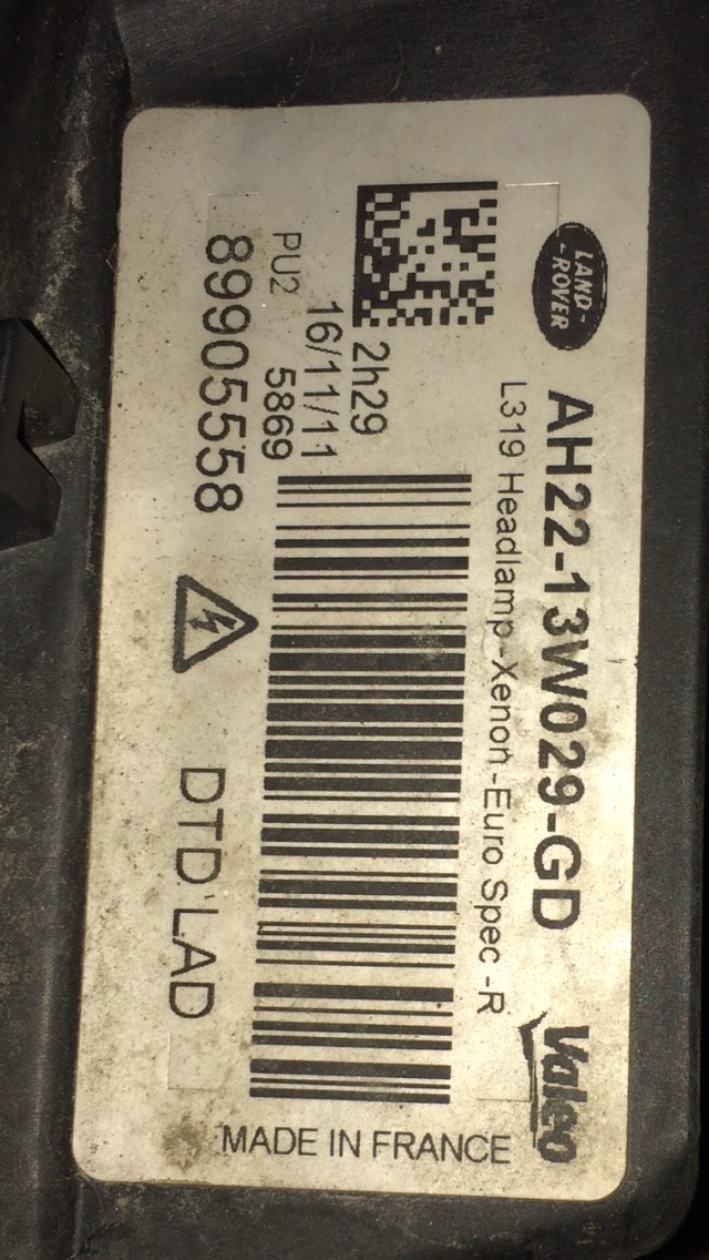

4) na Discu mi chybaju staticke svetla do zakruty - xenony (cele svetla) podla stitku asi nie su adaptivne :( Toto ide spravit len vymenou celeho svetla?

4 - D4 má svícení do zatáček zvlaštním světlem které je intergrované v předním světle ( dolní krajní roh světla, to pod blinkrem ) je to cca do 40 km/h pak již nesvítí

4) ja mam to svietenie nefunkcne - je tam ta parabola ale namiesto ziarovky je tam zaslepka (v servise mi "ochotne" oznamili cez telefon, ze sa to neda spravit, ze ak nemam adaptivne xenony, ze to nepojde - a ked som sa pytal na ine veci - odpoved: "neda sa nic, je to zakazane, co nemate od vyroby sa nedoraba!!! Ochota v TOP Auto v Ba jedna velka katastrofa. Na moj mail som dostal odpoved, ktora obsahovala len dve (!) slova a automaticky podpis cloveka - toto je servis a ochota klientovi takejto znacky). Pri Octavii sa ku mne v servise spravaju Skodovaci uplne inak!

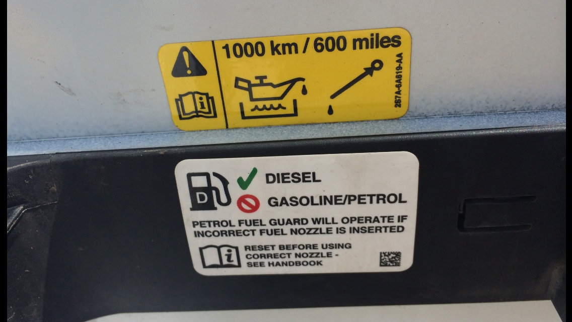

A mam este tento obrazok z veka nadrze (zlta nalepka):
Co znamena ta symbolika? Vie niekto?

To žluté vypadá jako požadavek na kontrolu hladiny oleje v motoru po 1000km pomocí měrky, a to druhé znamená, že se nádrž zavře, pokud se tam dá tantovací pistole na benzín (má menší průměr).

Nejako sme ten stitok uz diskutovali aj v privatnych spravach. Len som sa zamyslel, aky suvis ma nadrz s kontrolou oleja, alebo kilometrami? :))) Olej nekontrolujem v nadrzi:) a kilometre mi tiez naukazuje nadrz:) Beznu prevadzku a kontroly vacsina ludi zvlada a upozornuje na ne manual (na tento zlty stitok nenajde clovek odvolavku v original EN manuale a ani v SK manuale;).
Skor by som to cakal ako nalepku v motorovej casti. Preto som sa pytal... Nevedel som, ci to nahodou nechce odo mna nieco ine ako kontrolu oleja aj ked piktogramy su mi zname...
Kazdopadne dik
M
Příspěvky: 15370
Re: D4 - Klepanie, vrzganie, osvetlenie a ine novacikovske otazky;)
#11 Příspěvek od MadTom » 10 črc 2015 15:01
Dá se očekávat, že to nádrže jde člověk častěji než za 1000km, ale do motorového prostoru nebo do manuálu ani náhodou. Takže podle mě je to takové to připomenutí, jako nálepka na palubovce "Zapni světla". A ruku na srdce, kolik lidí si manuál čte, a kolik opravdu pravidelně kontroluje olej, že je ho tam dost. Vždyť ono to má na palubovce kontrolku. :hmm:

D4 nemá měrku oleje, měří se přes palubní počítač :Pohoda: ,tak aby jsi nezapoměl zmáčknout čudlík. :Sorry:

To jo, ale treba mačkat aj dva-tri kym k tomu dojdem... To je peklo :grin:
