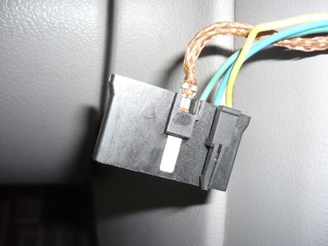

F1 Kábel za autorádiom
nievete náhodou čo je to za kábel??..našiel som ho za autorádiom a nebol nikam pripojený

- P1030111.JPG (131.4 KiB) Zobrazeno 6086 x

Včera jsem měnil radiátor topení a taky jsem ten kabel našel. Vede k hodinám na palubovce. Myslím si, že to je nějaké propojení s orig. rádiem. Ale je to jenom můj názor.

Nazdar mám taký dojem že je to kábel k CD meniču.

Některé origo rádia nemají display a tak využívají display s hodinami.
