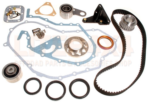

Součásti některých rozvodových sad je ozubené kolo, je nutné ho měnit?
Nejdou v kladkách vyměnit jen ložiska?
Je něco co bych u rozvodu měl hned udělat, popřípadě očekávat komplikace, nějaké gufera okroužky atd.???
Děkuji

hele nevím já jsem vždycky koupil sadu se vším. ložiska jsem neměnil, zase to není tak finančně náročné abych dělal jenom ložiska. ta představa že měním jen je je podle mě dost hororová :-D žádná gufera nic. já jsem měnil s rozvodama pumpu protože jsem měl vůly a stejně ten plocháč musí dolu taky. takže bych třeba i zkontroloval jestli nemáš špatný napínák atd aby si to pak nemusel zase sundavat.

Drivejsi rozvody na 300 měli zároveň vodící kladku s napínací. Při výměně rozvodů se vyměni kladka na klice a je vodící pak tato. Proto bejvá v sadách.

Výměna je úplná pohoda. Vůbec se není čeho obávat. Jen je potřeba mít momenťák pro napnutí kladky.
Všechny kola mají aretaci nebo rysky. A po vyměně se auto líp rozjíždí.
