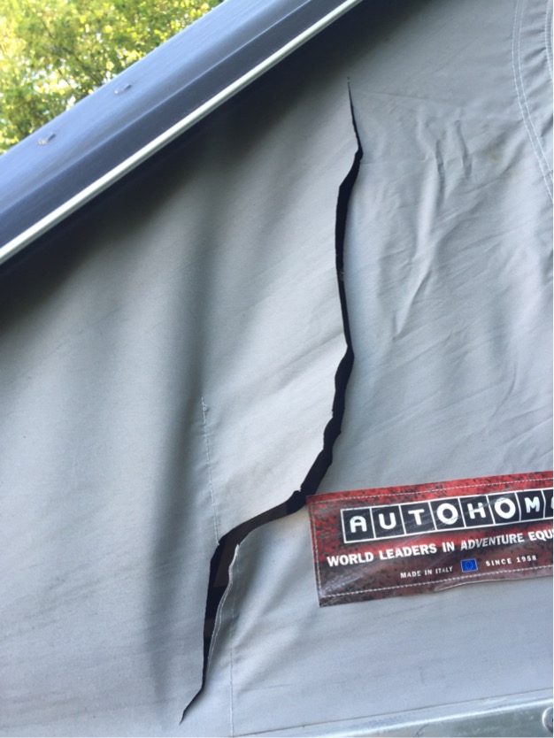

Ahojte, nemá niekto skúsenosť aj s opravou? Viď foto Dik

Jak se to stalo, vypadá to jako od něčeho ostrého.

Mám podozrenie že únava materiálu

Zasit a potom podlepit paskou ktora sa pouziva na podlepovanie svou.

odvez to čalouníkovi at ti tam udělá okno :-D. podle mě když tam dáš záplatu tak to nevydrží. budeš muset bud to od švu to opravit a jestli tam není žádný je to jako celek tak máš smůlu a budeš tam muset vymyslet něco

Chalani, ja mám čím ďalej tým viac ten pocit, že povolil materiál a je to ešte v záruke. Preto som sa pýtal, či nemá niekto takúto skúsenosť .Som presvedčený, že to nebolo cudzým zavinením

Mne se to zda normalne proriznuty necim, kdyby to samo od sebe prasklo, tak nevim, jestli by to prasklo pres ten sev, co je videt na fotce. Nevim no.A hlavne ze by to prasklo tak jakoby divne cik cak.

Přesně jak píše Stavros. To je i podle mě proříznutý od něčeho ostrýho. Určitě by to při klasickým praskuntí nešlo přes šev. Tady záruku určitě odmítnou. Ale opravit se dá všechno. Šel bych s tím za nějakým šikovným čalouníkem. Pořádná záplata. Nebo okno....A příště tolik nepopíjet. Když máš u sebe mačetu. :beer :D

fotka sice není moc ostrá, aby bylo vidět jak kterým směrem je látka tkaná, ale dole je vidět, že za švem je to dvijitý a obě látky na defektu přesně lícují, a tkhle se vada na látce neopakuje. pokud by to byla vada a nebo i roztržení "škubem" tak by se to stočilo podél zdvojení v jednoduché látce. Tady to vypadá na někaýho kreténa co ti to rozříznul. Garantuju ti, že i mnohem kratší škubu by jsi nepřeslechl.

Nebudu řešit jak se to stalo. Dá se koupit nová látka na stan ale cenovka bude asi 15-18 tis. Kč
Tedy jak to opravit?
Sundat látku a zašít strojem bude asi problémové. Nicméně pokud se vejde na dílnu celé víko stanu tak bych asi šel touto cestou. Látka co jsem viděl byla vždy k víku přinýtovaná a odvrtání nýtů často poškodí i látku. Takže bych to raději bez přenýtování, ale je třeba to pousoudit na místě. I po zašití je třeba švy ošetřit nátěrem aby byly vodoodpudivé.
Nicméně pak jsou tu další způsoby jak to udělat přímo na stanu.
celou škvíru bude třeba sešít a to tak aby to nit pouze stáhla k sobě nikoliv zaštupovala a pak buď přelepit další látkou s pomocí chemoprenu tuto variantu bych si nejvíce upřednostňoval, nebo použít nažehlovací pásku co se používá na outdoorové oblečení na vodotěsnost švů.

Vďaka všetkým za postrehy. Ideme šiť a lepiť :-)
