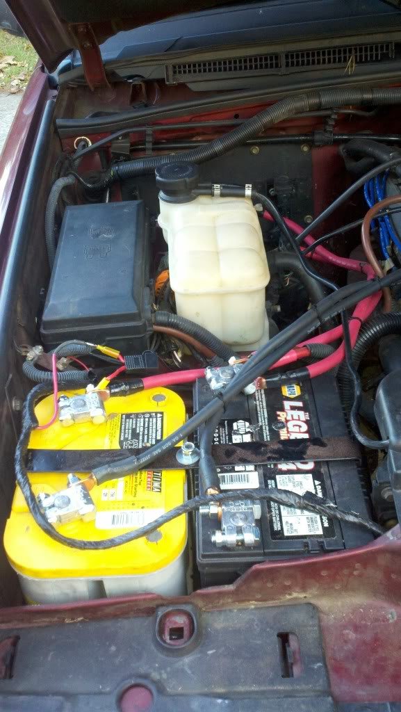

Ahoj kde mate umistenou druhou baterii... jeste nejsem vlatnikem tohoto auta zatim jen shromazduju informace... rad bych kdyby se vesli obe baterie do motoroveho prostoru je to realne? diky za reakce

Buď jak máš na fotce - dvě baterky v origo prostoru, nebo takhle v rohu před řidičem, pokud nemá auto webasto:
http://www.discovery2.co.uk/twinbattery.html
