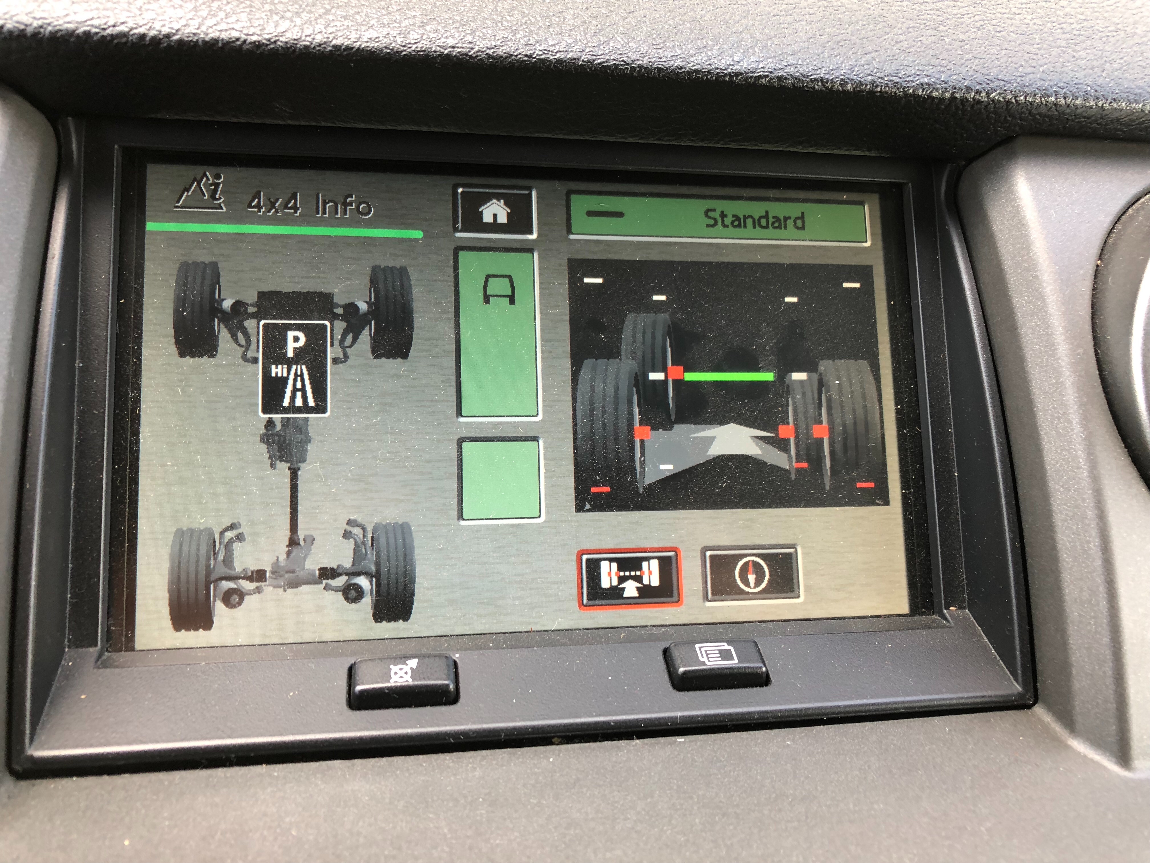

Jsem tu nový tak se předem omlouvám jestli už to tady bylo rozebíráno. Měnil jsem tycky na změnu výšky u discovery 3 od místního člena zde na forum a po výměně bylo levé přední kolo méně nafoukano než ostatní , celkove mi přišlo ze možná cely předek byl min než zadek . Jel jsem to projet a skočila chyba ( auto s sipkama - červená kontrolka) a podvozek padl na doraz dolu . Může to být čidlo výšky ? Když ano stačí vyměnit a auto se zvedne nebo se s tím bude muset na diagnostiku a kalibrovat výšku ?

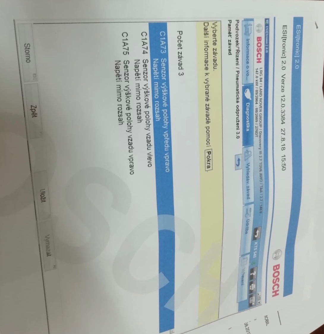

#9 Příspěvek od Ondra2.7 » 28 srp 2018 07:56
Toto mám z diagnostiky ale nechce se mi věřit ze by byly všechny tři čidla ko . Pred výměnou v pohode :/

#10 Příspěvek od Dex » 28 srp 2018 07:58
Dej zpět původní táhla co to udělá

Re: Chyba výšky
#11 Příspěvek od Ondra2.7 » 29 srp 2018 08:05
žádná změna.
Každopádně da se měch manuálně nafouknout tak abych s nim mohl ujet 50km ?
