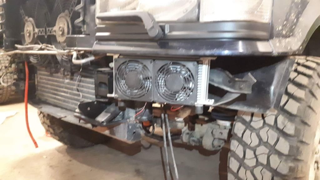

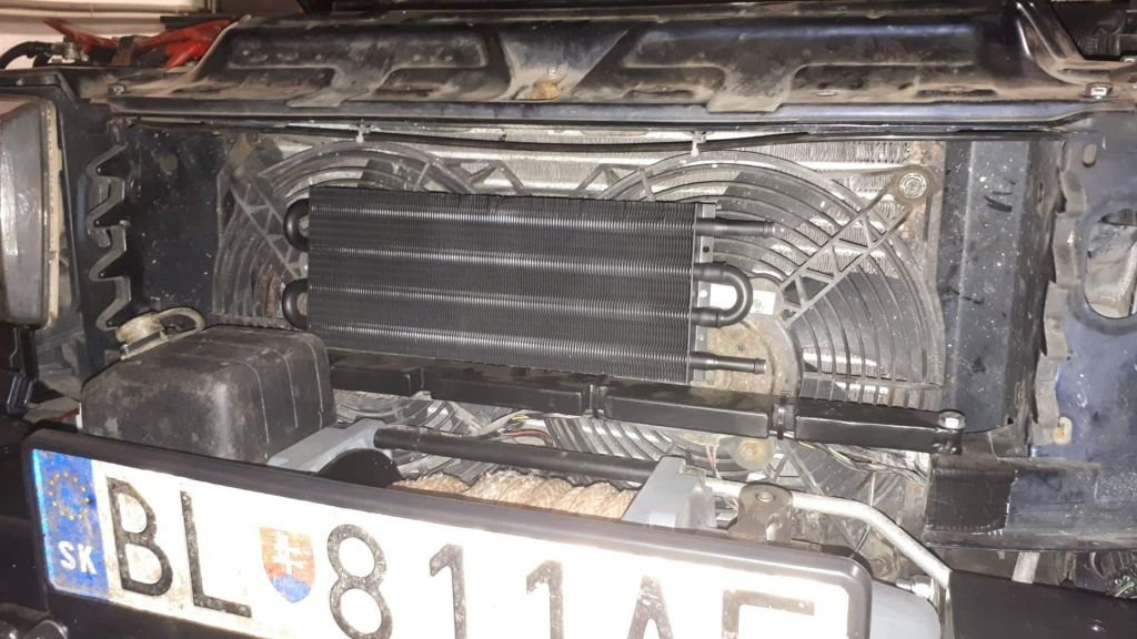

O chladenie nemam ziadne obavy. Kvoli pevnostaku s navijakom som musel chladenie prevodovky zmenit. Namiesto jedneho chladica s elektirckou vrtulou skryteho pod naraznikom mam chladice dva (jeden pred hlavnym chladicom a druhy v +- povodnom mieste s elektrickymi ventilatormi) a zaroven som pouzil aj vymennik vo vodnom chladici nech nieje zas velmi podchladena.
Inak pre seriove auto je povodny chladic s elektrickou vrtulou dostatocny. Vzdy bola schopna prevodovku dochladit. Jedine situacie kedy som prevodovku prehrial bolo v terene bez redukcie. A zaroven po jej zaradeni bolo opat vsetko OK.

#16 Příspěvek od teslo » 05 lis 2018 16:41
moje chladice
