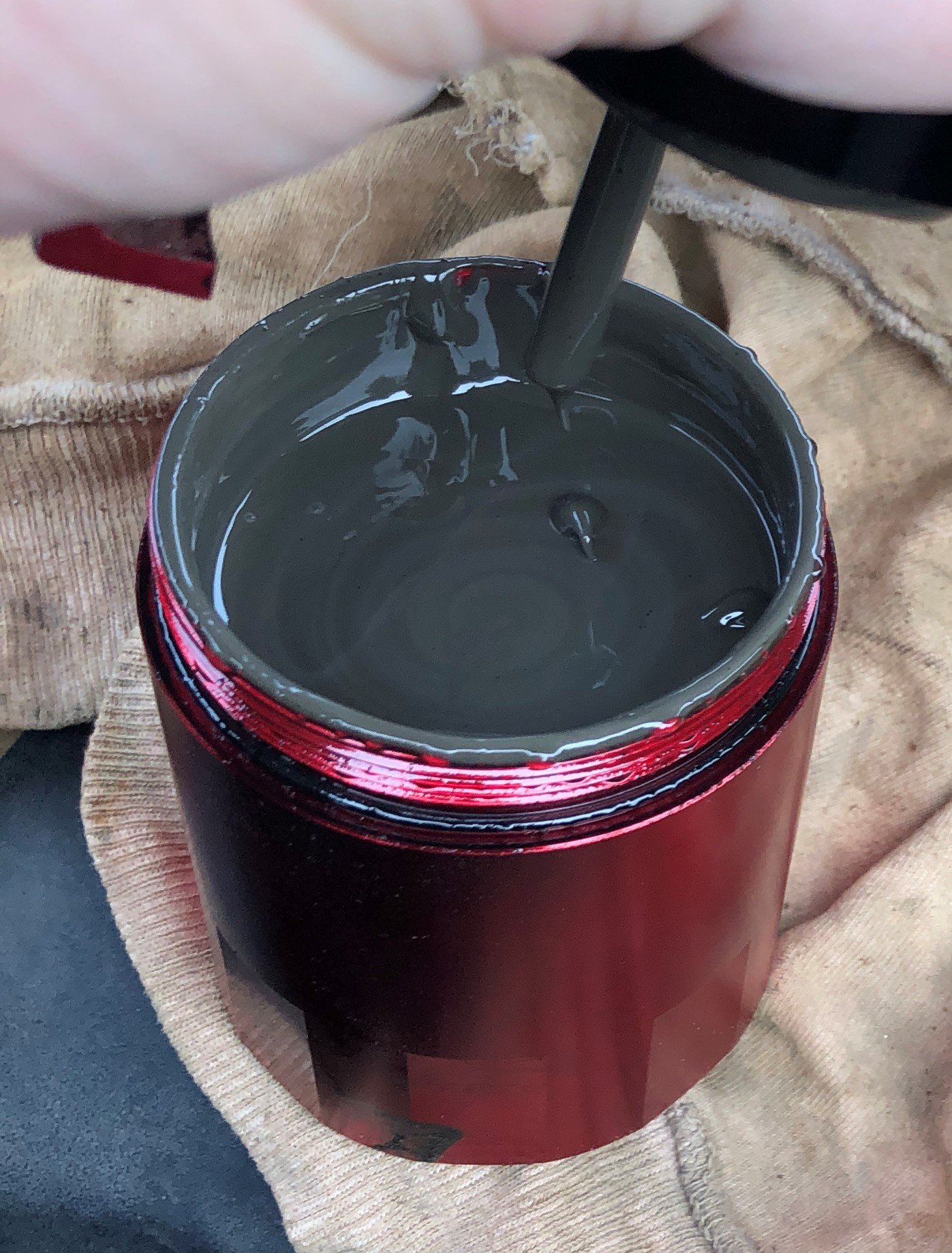

Cafte. Mal som kopec oleja v sacom potrubi. Manik na turba povedal ze turbo je OK, ze mam vadny PCV ventil (ventil odvetrania kľukovej skrine). Je to zrejme pravda, pretoze je olej v sacom potrubi od miesta pripojenia odvetrania. Novy sa neda na tento motor kupit (neviete preco?) a tak som stural fora. Nakoniec som tam nainstaloval Separator oleja https://www.tuning.sk/dokument-odlucova ... tor-hadice
Asi po troch mesiacoch bola nadrzka komplet plna mazlavej šedej hmoty (ako puding). Kedze oleja mam dost, tak ma zaujima odkial sa to berie? :hmm:

Ja nabeham malo km. Cca 7000 rocne. Vela kratkych vzdialenosti. Staruje perfektne az do 0 stupnov. Potom je to horsie. Viecko sedi v poho. Nemal som ho demontovany. Je to obrovsky kus plastu na vrchu motora. Kopa skrutiek. Nemam na to cas.. Ale neda sa kupit/ neponukaju ho nikde.
PS: po troch mesicich je zase plny. Idem ho vycistit. Ta hmota mi pripada ako zkondenzovane vyfukove vypary. Akokeby uz netesnili kruzky a plyny su z vane vyfukovane do sania. Vo vani trochu naberu mastnoty ale inak nie je ta hmota moc mastna. (Malo mastnych ok pri umyvani)...
