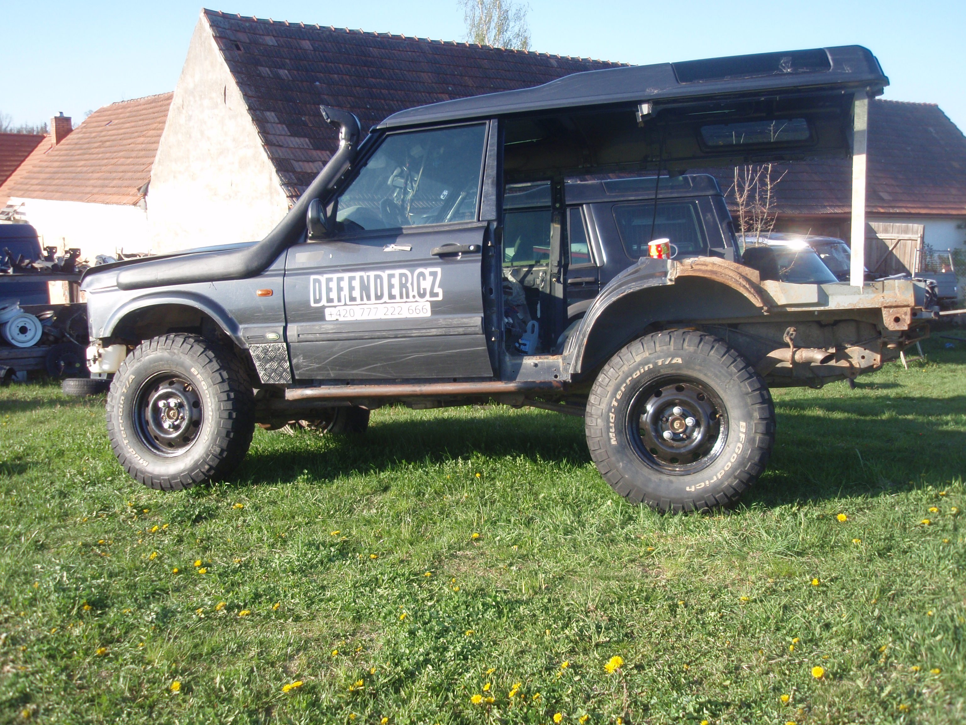

#3 Příspěvek od Hanys_a_Kaca » 01 úno 2021 15:28
Normálka. Dotazy na počet matic, prosím řešte beze mne. https://nove.landroverforum.cz/forum/do ... &mode=view
