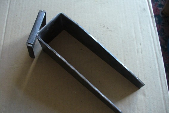

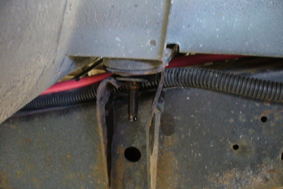

Tak jsem do toho praštil. Po vejletu do Maroca a skoku s Diskem s duny (podle brožury se na dunách mezi 11 až 13 hod nemá jezdit je prd vidět) se mi definitivně roztrhnul již prasklej držák karoserie za předním kolem.

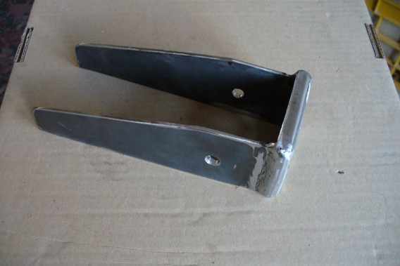

Zatím to mám nachystaný dělal jsem to s 3mm plechu a vršek jsem zesílil ještě o jednu sílu plechu s ohraněním 10mm. MilošII

Slusna praca...
A ostatne niesu ohnute?

proc je tam z boku ta dira????

low píše:proc je tam z boku ta dira????
Jednak je to odlehčení :lol: a taky proto, že byla i na tom původním držáku :idea: .Když se ohneš pod defíka, tak ji tam asi taky budeš mít :lol:

#6 Příspěvek od low » 29 črc 2008 09:38
odlehceni??? to asi ne.
ze tam byla? slusnej argument :-)
mne zajima proc tam je! vypada to jako lomove misto, ale proc?

ta dierka je tam kvoli deformacnej zone :twisted:
Ale skor sa mi javi, ze tam povodne mohlo byt nieco prichytene. Mozno nejaka hadicka...ale kedze tam aj tak nic nemas, asi bolo zbytocne si dat tu namahu a vyvrtavat ju tam.

Když se podíváte ,kde se to zlomilo,tak je to v tom ohybu.To je výborně ošetřený tou výztuhou. A ty díry můžou být třeba kvůli přípravku když svářejí rám,aby to měli za co upnout a mohli okolo dobře vařit,mě napadlo.

Taky bych tipnul,že při výrobě nového to má své opodstatnění.Jinak Miloš to myslím nevrtal,ale zadal výrobu.No a ten co to vyráběl,tak to udělal zodpovědně i s detaily. :D :D

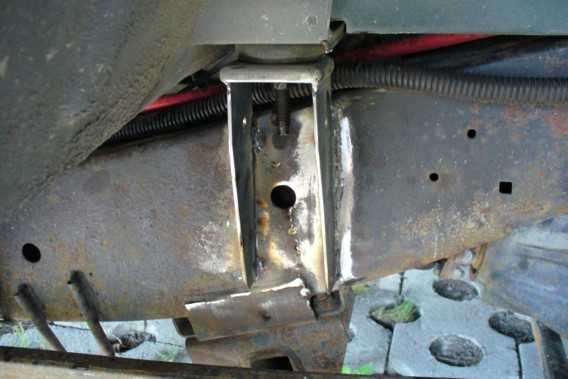

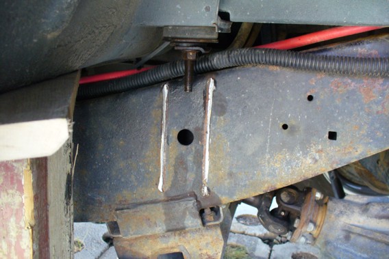

Celkem jsem to montil něco přes tři hoďky všechno dělám normálně na parkovišti žádnej kanál nebo rampa jako na "bojišťi" Fleksou načal klešťěma ulomil přebrousil a navařil. Kastli zvedákem nadzvihnul poněvadž byla spadená. Tento držák je jedno ze slabých míst na D2 tož kdo máte D2 tak se kukněte :idea: :wink: Miloš II

V těch dírách jsou zastrčený plastový příchyty pro hadice odvětrání diferáků. Měnil jsem levou i pravou stranu. Ostatní úchyty dobrý. Miloš II
