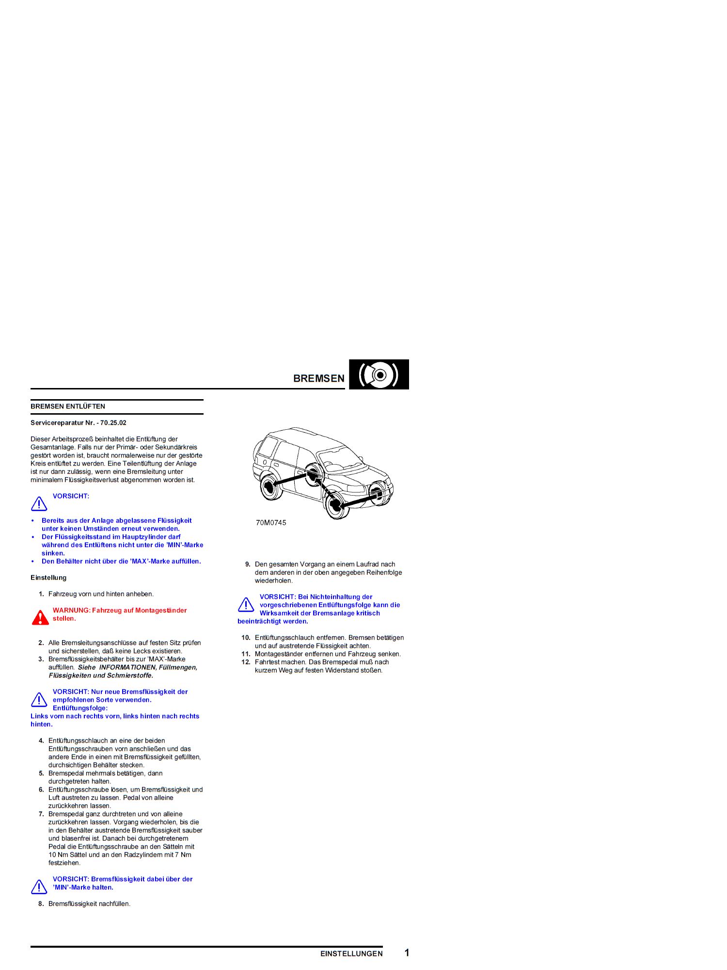

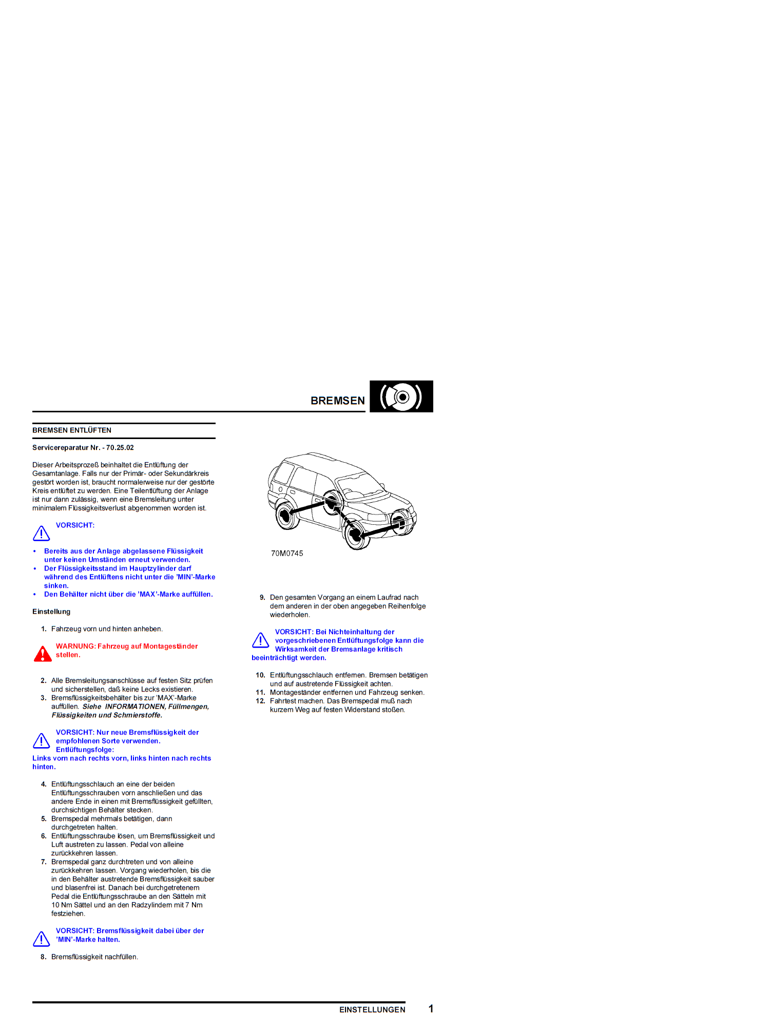

Cesta nejmenšího odporu je: Pomocník v kabině našlape několikrát pedál brzdy a drží. Ideálně nastartovaný motor aby šel posilovač. Mechanička povolí odvzduš šroub na LP kole. Pedál klesne k podlaze, v té chvíli je potřeba uzavřít odvzduš šroub. Postupuje se dál na PP-LZ-PZ kolo. Tolikrát dokud nepřestanou jít bubliny z odvzdušňovací hadicky nasazené vždy na tom odvzdušňovacím šroubu u kola na kterém se zrovna pracuje.
Potřeba mít dostatek kapaliny DOT4 a nenechat klesnout hladinu v nádobce pod značku minimum.
V.

Děláme to každý den a nehledal bych v tom žádné složitosti.
Prostě jeden třikrát v klidu šlápne a drží pedál dole a druhý povolí odvzdušňovák na daném kole nechá odtéct vzduch s kapalinou a utáhne.
Tento postup se opakuje tak dlouho, dokud nejde jen čistá kapalina.
Skoro vždy stačí odvzdušnít jen kolo, kde byla netěsnost.
Kdyby byl pedál dále měkký odvzdušnil bych i ostatní kola dle návodu na obrázku
Jestli má auto ABS je prakticky jedno. Maximálně kdyby nebyl pedál tvdý, tak bych nastartoval motor a dělal to s nastartovaným motorem (v 99% to nebude potřeba)
