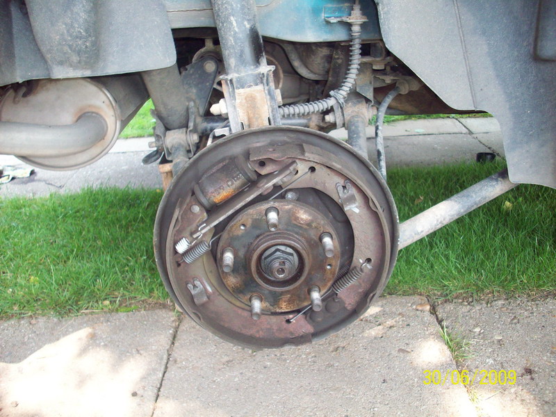

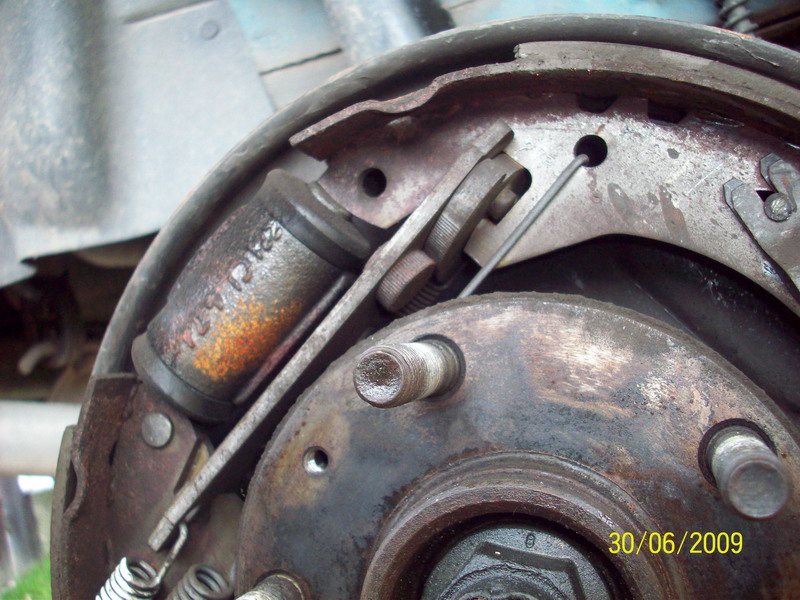

Rozbit bubon neeeeeee! Zo zadu su gumene stuple ktore ked vyberies mozes vidiet odskok pakien a dokonca povolit skrutkovacom samostav! Mne sa bubon bez stahovaku demontovat nepodarilo, busil som jak blazon a nic. Urobil som foto po demontazi.

Jasne, len som chcel spomenut tu moznost ze sa daju uvolnit pakne, bez toho by som to dole nedal - tiez tam bola drazka... Docital som sa ze bez rezania sa to niekedy neda.
Len pre uplnost, tie brzdy na foto maju 145t. km. (vyfuk je novy :) )
