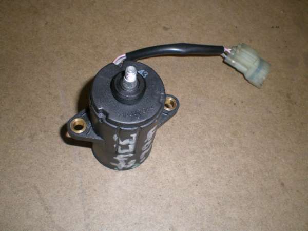

Vážený- záhada vyriešená!!!
otáčky- OK, motor ťahá-OK. treba to dať správnym ludom a je to v poriadku
jediná chyba bola v Plynovom pedáli- vadný snímač polohy plynového pedálu
Diagnostika je dobrá vec.....

Dnes jsme se byli odborněji podívat na 2,0 Di objevili jsme dalších pár závad, z nich mě nejvíc zarazila tato. Při jízdě na půl-třičtvrtě plynu do pěti sekund auto jelo na volnoběh. Noha s plynu, znova tři čtvrtě a to samé, když se dal plný plyn auto vypadalo, že by jelo furt. (po deseti sekundách jsem přestal) jak ze třičtvrtě tak i volnoběhu. Při normálním rozjezdu vše v pořádku. Auto jelo, táhlo a jakmile se odřadilo na příslušný stupeň, vydrželo se na půl-třičtvrtě plynu-do pěti vteřin volnoběh. Co by s tím mohlo být? Diagnostika nic neukazovala! Upozorňuji, že auto je stále v bazaru, ztížené testování, pokusy oprav…stále o něm uvažuji protože mi byla nabídnutá slušná cena i za předpokladu výměny snímače polohy plynového pedálu. Navíc, co když to je nějaká kravinka!
Díval jsem se po nových snímačích a levnější než za 9997 jsem nesehnal, dokáže to někdo levněji? Děkuji.
