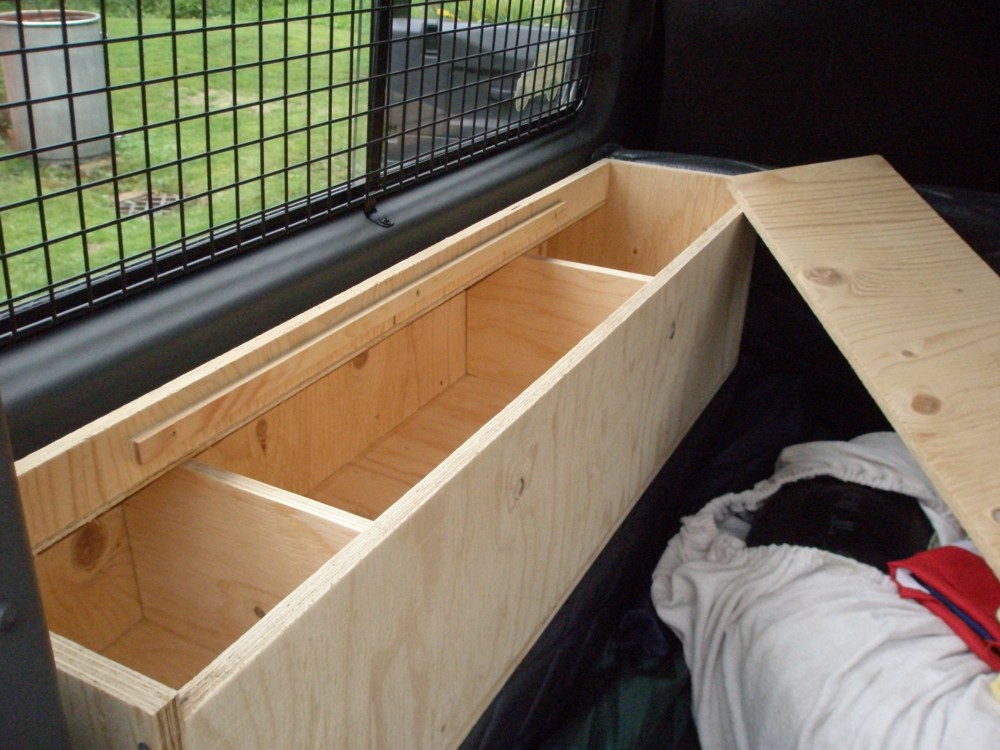

Jinak já je mám z vodovzdorné překližky a jen na ty blatníky. Výška po čalounění jak je kolem zadních oken.
Kdybych o tom přemýšlel dnes, tak bych to nechal udělat z Al plechu.

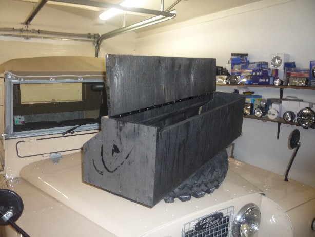

Tak pridam neco co jsem si delal sam do 90-tky. Byla to preklizka a viko na pant pak nater - slo by to i ocalounit kozenkou Pokud by byl zajem

Takhle jak to má Rosomák bych si to představoval, akorát hnilík! Mám to navíc zjednodušené, páč mám v té oblině pod oknem nějakou výztuhu (myslím že od Nakatanengy) po délce podběhu, takže bedna bude normální kvádr
! Mimochodem, jak se v tom spalo? To muselo být docela náročné

Pokud do auta dřevo, tak vodovzdorná překližka je asi to nejlepší - není těžká a snese vlhkost. A té je v autě vždycky dost.
A jako povrch buďto obyčejnej koberec a nalepit chemoprenem (dá se krásně přehnout na hranách a drží), nebo nějakou koženku a klasické čalounění. Mám z toho a z hliníkových jeklů spojovaných v rozích plastovými spojkami udělané rozkládací spaní a šuplíky do D2 a docela to funguje.
Vzhledem k výrobě jednoho kusu, a předpokladu opakovaného rozebírání při výrobě, se mi osvědčilo spojování v rozích pomocí hliníkových L profilů, do kterých jsem naklepnul lisovací matice a celé jsem to skrz překližku stáhnul M4 zapuštěnými šrouby.
