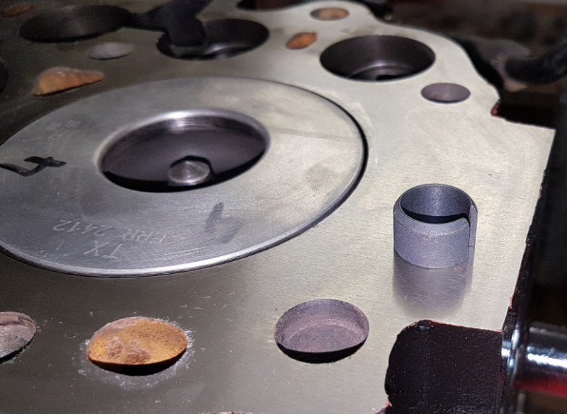

Skládám motor 300tdi a nepoznačil jsem si kam a jak patřej středící kroužky mezi hlavou a blokem viz obrázek. Přijdou do bloku nebo do hlavy? A kterou stranou (náběh)?

Patří do bloku, náběh si dej nahoru kvůli usazení hlavy.

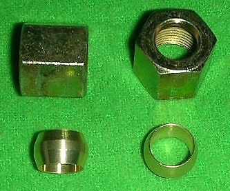

Oprava, je to ta trubka co jde z boku k plovaku. Je to tedy ta část trubky co jde k sací trubce jak se tam jenom nacvakne. Je tam tesneni?

#151 Příspěvek od Land Jirka » 01 pro 2017 09:20
Myslím, že je tam šroubení a nic se nenacvakává...
na tu černou trubičku od plováku příjde matka s olivou (obrázek)
na palivové hadici, která jde na příčku rámu před nádrží je závit na který se to našroubuje.

Aha, takže jestli to chápu dobře: ta oliva stou matkou je na té plastové trubce(co jde do nadrze) a na to se nasroubuje ta trubka co jde na rám? Tak mi poraďte co je špatně: já když tu trubku (co je na ramu) chytnu tak ji dost lehce stáhnu i s olivou z té co jde do nádrže

Ta oliva se dotahováním zalisovává do trubičky na které je nasazená.
Po dotažení je oliva zalisovaná na trubce a nesmí jít sundat tím to taky těsní.
Kup si novou (NRC9771) i s matkou (NRC977) a znovu ji tam přitáhni.
Cenově se vezeš do dvaceti korun :grin:
