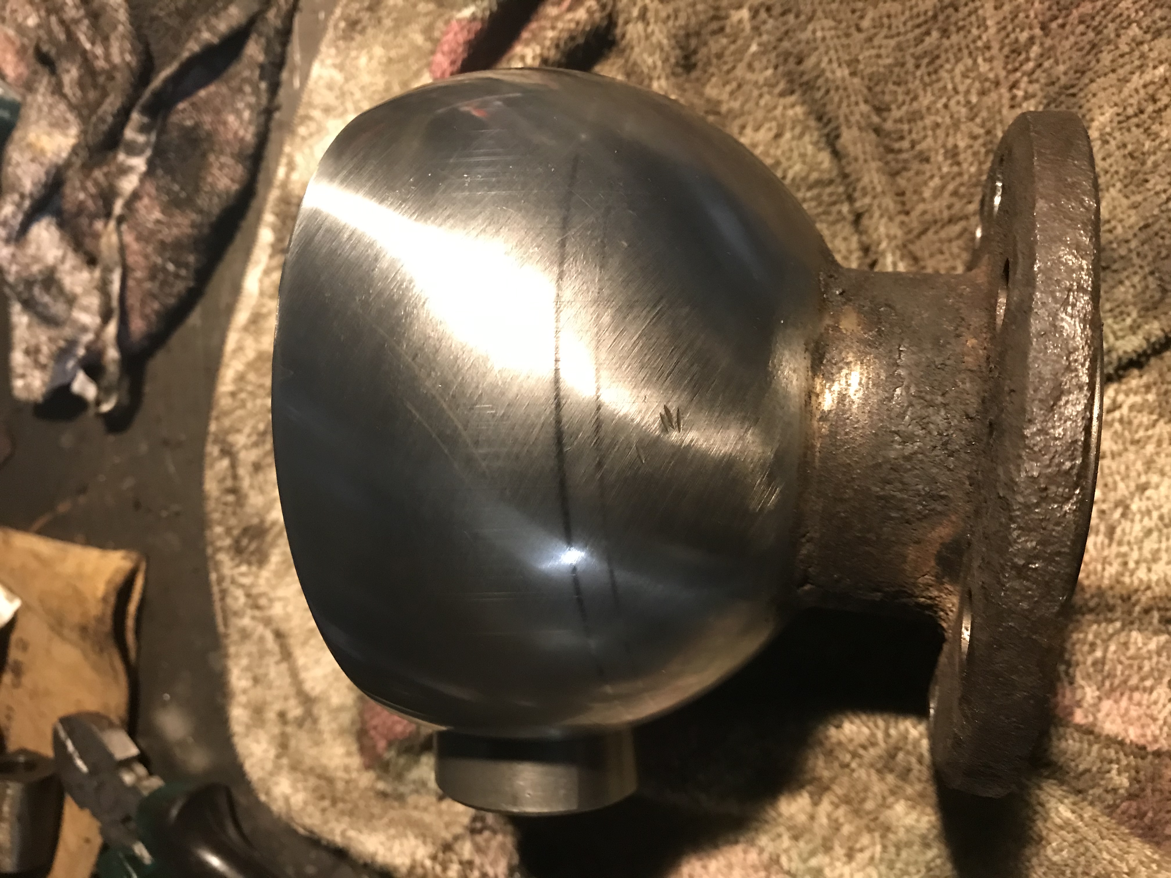

Prosím o posouzení stavu dilů.
Mě to tedy přijde už za hranicí životnosti v renovaci vozu.
Myšleno na náboje ve vztahu s novým guferem.
Dále moc prosím pokud to jde, tak stav koule? Otlak od gufera myslím v normě? Sem tam nějaký škrábanec.
Ohledně nábojů, pokud nové tak Britpart bude chodit? Moc jiných variant jsem nenašel. Děkuji!!!!

Pokud na nabojce v miste kde je gufero neni vydrena drazka nebo nerovnost, tak se da klidne pouzit znova. Poradne to prejed mosaznym kotoucem. Taky zkontroluj misto, kde jsou loziska, jestli tam neni "schod". Prejed to nehtem. Koule vypada v pohode. Kdyz v ni nejsou oderky kudy by mohla vytejkat vazelina, tak si je nech. Vypadaj podle fotky v dobrym stavu.
Re: Rychlo dotazy
Na jednom už zadrhnu nehtem a druhy je řekneme ok.
Ale jelikož to dělám jako kompletku, tak řeším asi nové. Ale stále se te náhrady bojím. Případně ještě mrknu po beji atd. Spíše jsem čekal vyjádření někoho,kdo to už nějaký rok montuje a má zpětnou vazbu.
