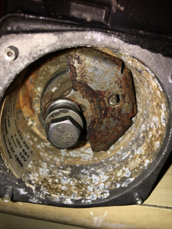

Kus to tu oživím,ako sa dostanem k ložisku kompresora za ojnicou? Je tam závit alebo je to lisované?Díky za odpoveď,
- Příspěvky: 15305
- tel.: 608 600 360
- auto: D2, Def 130
Re: Kompresor D2
Víčko je nanýtované, v ojnici je ložisko nalisované na na klice by měl být šroubek. Teda alespoň co si pomatuju a co mám na fotkách.
- pete805
- Příspěvky: 362
- Registrován: 13 bře 2015 15:43
- tel.: +421905314815
- auto: DII td5 ,P106 1,5d
- Bydliště: Brezno-okolie
Re: Kompresor D2
Díky, toto som už absolvoval, teraz potrebujem zhodiť ten ostatok , nech sa dostanem na ložisko pred rotorom .
