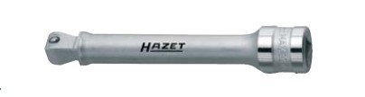

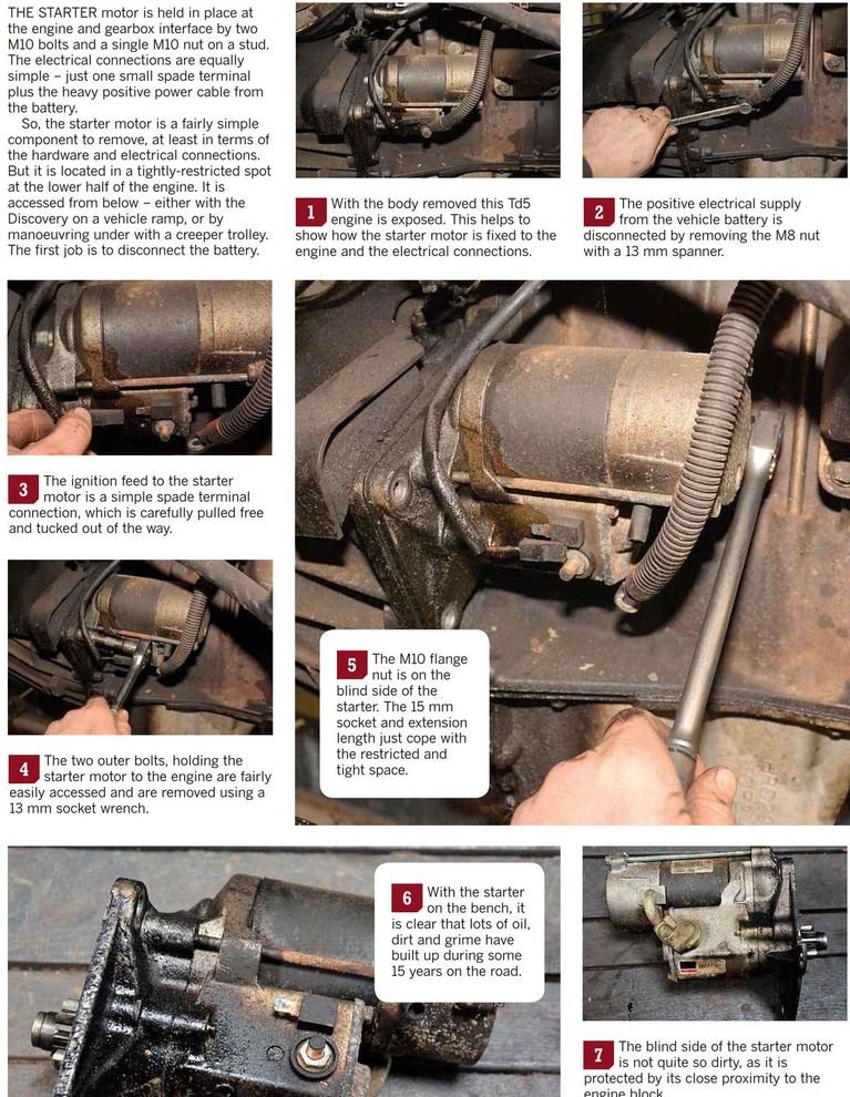

Hlavně se nachystat na to, že dolní 2 šrouby jsou samy, ale na horní matici je potřeba 15mm 3/8" golu s nástavci té správné délky, jinak se to téměř nedá povolit. Já jsem kvůli tomu měnil na D2 kontakty bez demontáže startéru. Jde to, ale není to úplně ono.

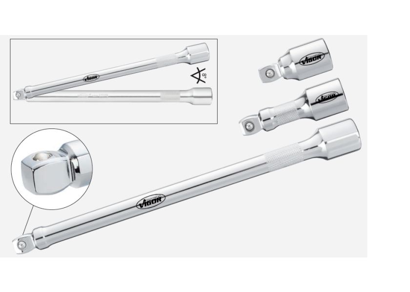

Normálně to jde krátký nevyčvachtaný 15mm ořech + střední prodloužení s částečně výklopným koncem. :wink:

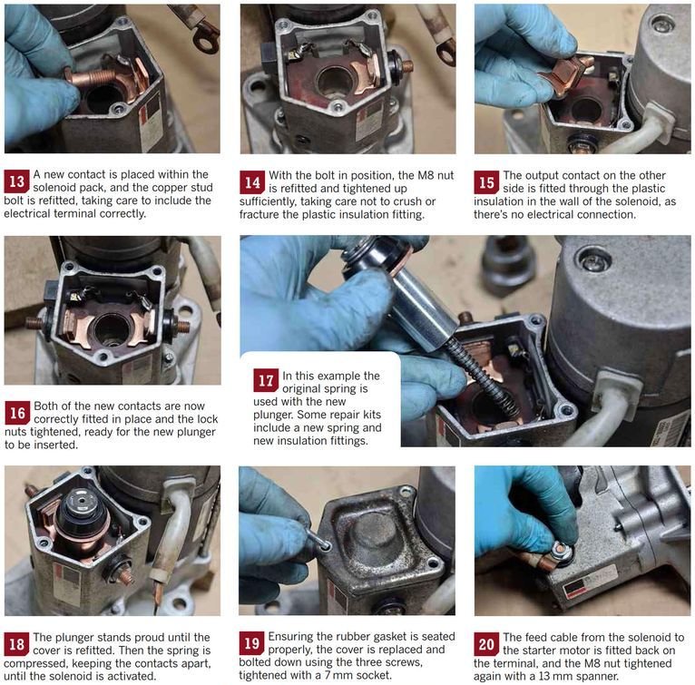

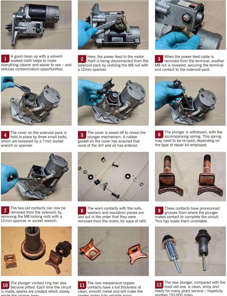

Tady je kdyžtak animovaný návod. Kdysi jsem to vygůglil v rámci příprav na Defa :grin: Na tisk to moc kvalitní asi není, ale na obrazovce to ujde.
