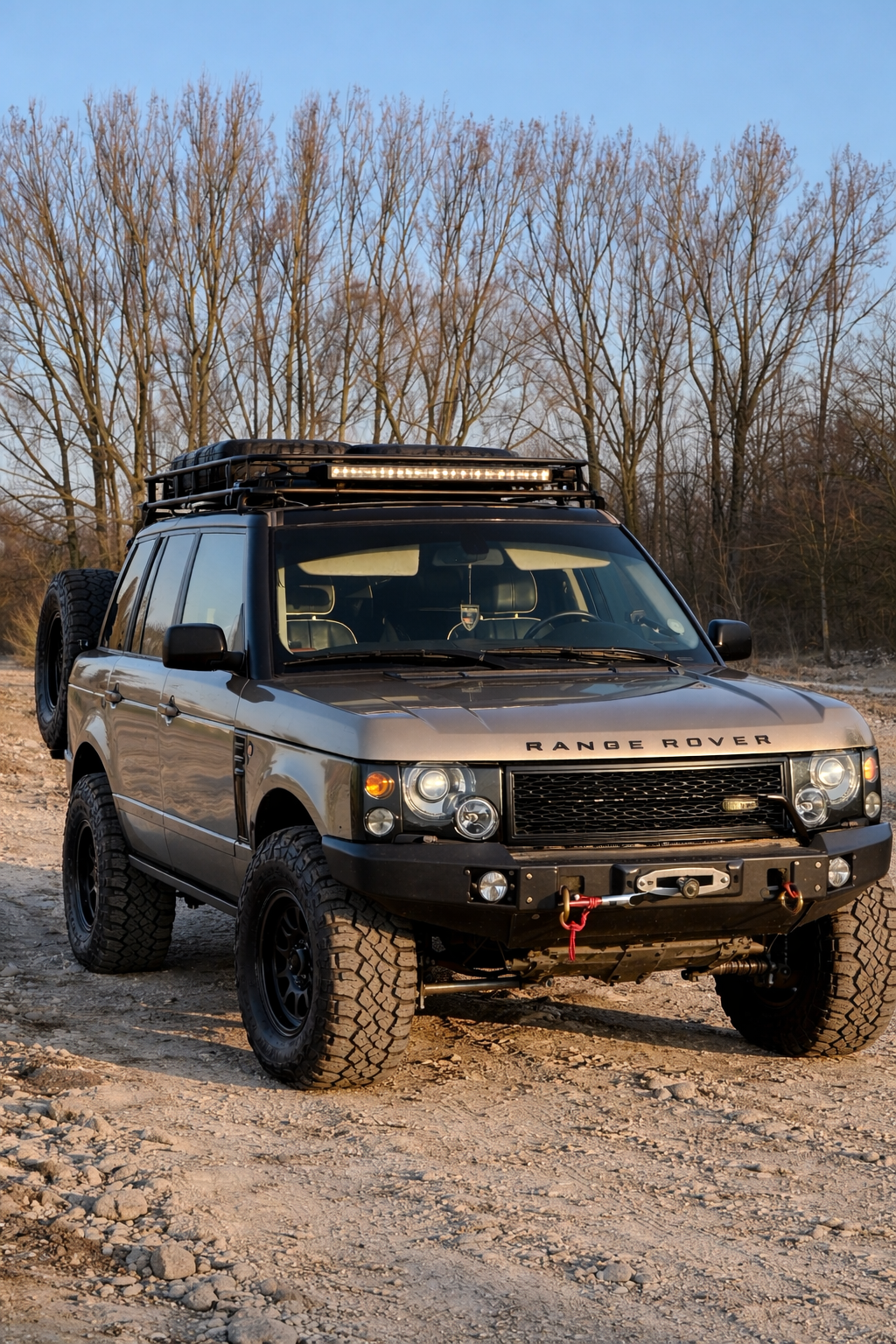

Nazdar vespolek,
pořád mám v hlavě projekt krásného RR L322 "ustrojeného" do terénu - nic extrémního, ale počítal jsem s tímto:
- malinko větší kola = podložky pod kola, podložky pod měchy, a/nebo X-Lifter
- šnorchl
- naviják
- rock sliders
- zahrádka
No a poté co jsem prolezl známé to weby jako Litep, lr-eshop, escape4x4 a pár dalších jsem zjistil, že:
- podložky pod měchy jsem nenašel nikde
- šnorchl taky nevidím
- plotnu pro naviják jen na jednom webu a nelíbí se mě (naviják je strašně nízko)
Tak jsem celkem zklamaný a nechápu všechny ty krásné stavby co vidím třeba na Pinterestu, kde to všechno vzali...
Nějaká rada někoho kdo stavěl podobné auto??
Druhý dotaz - motor:
Celkem jsem se nadchnul pro benzín 5,0 V8 s tím, že stejně nebudu dělat tisíce km, tak je spotřeba celkem jedno a pak jsem četl o fatálních závadách v rozvodech, kdy to skočí a potká se... fuck..
Tedy jsem se vrhnul na diesly a 3,6 V8 s 6q převodovkou, nebo modernější 4,4 V8 s 8q? Pochopil jsem, že 3,6 je spolehlivější? Nájezdy přes 300 tis km - je čeho se bát? Jen obě turba přijdou na 85 litrů na Litepu.... uff
Který z těch 3 jmenovaných motorů byste doporučili ohledně spolehlivosti?
Dáky za rady!
O.
PS: a když mě to vymluvíte, že to auto není vhodné na takovou stavbu, tak budu mít klid... :)))

Ahoj,
doplňky tohoto typu se na L322 opravdu neprodávají, je potřeba si je nechat vyrobit.
O něco málo větší kola nejsou vůbec problém i bez liftu (například 255/55 r20 místo 255/50 r20), to sedí absolutně bez problému. Fungovat budou pravděpodobně i 255/60 r20 s minimálním drhnutím
Podložky nad měchy neseženeš, leda si je nechat vyrobit na míru, ale když dneska existuje X-Lifter, tak bych to moc neřešil. Ale pravda, při průseru kdy se Ti vyfoukne vzduch, tak už nemusíš dojet...
Šnorchl se většinou koupí něco podobného co hezky sedí na kastli a pak se řeší zbytek přesně na auto
Naviják - dá se koupit originální plotna co na L322 byla, je skvělá, pevná, ale opravdu špatně se shání
Rock sliders - opět o nich nevím, bude potřeba vlastní výroba, nebo koupit třeba pro D3 a upravit je
Zahrádka už takový problém není, minimálně poláci je vyrábí
Hotové doplňky prostě neseženeš, je potřeba si s tím pohrát, nebo to dát někomu šikovnému.
A motorově, záleží co od toho čekáš a co jsi ochotný dát.
5l je fajn motor a rozvody jdou udělat, materiál stojí pár kaček, je to spíš o práci...
4.4 tdv8 s 8q je skvělá dokud funguje, umí se posrat a pak to stojí dost peněz, ty motory pořádně nikde nejsou
3.6 tdv8 s 6q je velmi dobrá a hlavně spolehlivá, ty motory jsou na bazarech za 50tis. a stejně je nikdo nechce, je to za mne taková složitější M57 :mrgreen: dá se zajímavě přifouknout atd, je to sázka dá se říct na jistotu, ale samozřejmě Tě umí taky potrápit (domeček na termostat, ventilová víka, vstřiky, turba, atd prostě klasika spotřebka). Turba se dají repasovat za pár kaček a funguje to, stejně jako rozvody u 5.0 je to spíš o té práci
M57 - to bych osobně dneska už nebral, ten motor je skvělej, ale 5q GM je na prd a bere hrozně výkonu. Leda si do toho dát rovnou 8q ZF, potom ten motor když se přifoukne, tak bude fungovat skvěle, ale to už je zase trochu anabáze. A za mne už první facelift je příjemnější na ježdění, což bohužel M57 nikdy v plném prvním faceliftu nebyla (2007) a pokud by jsi tam chtěl dát X-Lifter, je nutné hledat jedny úplně z posledních co už mají novější jednotku EASu.
Já osobně bych hledal 3.6 TDV8 ve 2010 druhém faceliftu, je jich málo, ale to auto je pěkný, vylepšený a přitom má spolehlivý motor i fajn převodovku. Je tam sice 1000 věcí co Tě můžou potkat u takhle starého auta, ale tak to jsme snad všichni zvyklí :lol:
A nebo si najdi 4.2 Supercharged, ten motor když je origo bez plynu, tak vydrží spoustu km, je to moc příjemný svezení, krásnej zvuk, atd.
A za mě jo, L322 decentně upravená má svoje kouzlo a vystoupíš z té "šedi" defíků a diskoték :yes
No a taky záleží na co to chceš, jestli aby to bylo pěkný na oko, nebo aby to fungovalo v terénu. Protože L322 je skvělá a dá se s ní projet hromada věcí i v úplném originále :wink:

Ahoj, vše se dá na RR l322 sehnat a koupit - jen je to drahé a hůře dostupné. Potíž je v tom, že to u nás a asi i u vás nikdo na 99,9% nezapíše do TP. Musel bys to vše koupi a namontovat a pak jet na DEKRA a tam by to snad mohlo projít... snad... a něco to bude stát...
tady máš ten nárazník (z USA), rock sliders (na objednvávku), 2,5 lift pomocí delších táhel... já mám v RR x-lifter...
https://lucky8llc.com/products/lucky-8- ... iPerWf3sn7
https://www.landroverpassion.com/en/pro ... nge-rover/
https://www.landroverpassion.com/en/pro ... over-l322/
co se týká držáku rezervy, tak tady nebylo dlouho nic ...nic se nedělalo jak origo tak ani náhrada. Buď se upravují nějaké existující držáky (třeba od MP 4x4 pro D 3/4) nebo je to "samodomo". Nejčastěji se používá držák na tažné - podobný jako na odkaze...
https://mirack.com.au/products/tilting- ... -2t-towing
nicméně teď se objevil zajímavý výrobce - offroad skyline a ten má držák rezervy přímo pro l322... a pár dalších věcí.. tady odkaz na jejich produkty
https://www.offroadskyline.com/search?m ... =&product=
no a dokonce se vyráběl i originální žebřík na zadní dveře. Ten sháním už velmi dlouho a ani žádné auto v nabídce na prodej ho nemělo - jel bych ho hned oměřit...
Kde mohu pomoci, je plotna na skrytou montáž na navijáku...
A pokud potřebuješ ochranu prahů proti větvím a dalším "věcem" co potkáš v terénu, je dostačující tato "trubkosláva" - jsou překvapivě pevné a odolné. Mám je na autě a velká spokojenost - kamarád na ně "naskočil", že prý upadnou a nestačil se divit :grin: Ale nejsou to 100% rock sliders...Jo a dá se sehnat i komplet krytí podvozku...
https://auto.bazos.cz/inzerat/216823887 ... aslapy.php
tady pěkně upravené RR od offroad skyline
https://www.youtube.com/watch?v=WGaWCuPEDFA
https://www.youtube.com/watch?v=QA1CRcmk76g
Ale dle mého l322 ten železný přední nárazník vůbec nesluší… naviják ano, ale skrytá montáž…
