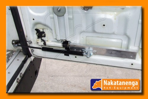

Myslíš něco jako tohle? To bych taky uvítal, se mi zdá dát za pístek skoro dva tisíce, že je to trochu už i dost... Takže jsem taky pro nějakej tip jak to udělat

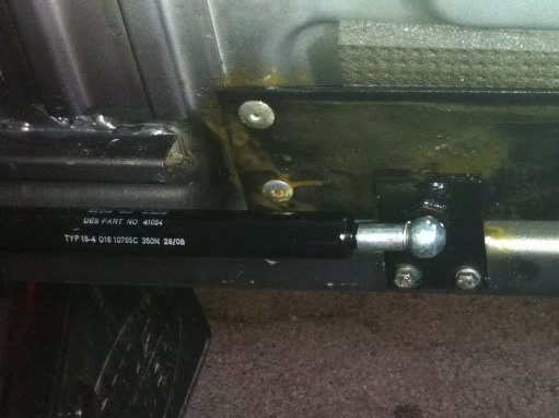

Tady jsem našel na pístu že má 350N, ale nevím jestli jeto originál.

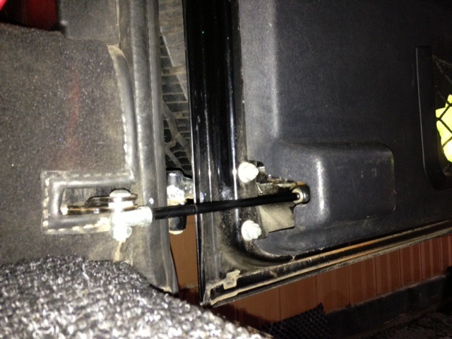

Já to mám takto http://jardakar.rajce.idnes.cz/Defendr_ ... M_0423.jpg" onclick="window.open(this.href);return false;, pístnice Š octavia I kombi.

cTakže co víme z fotek je že uchycení v autě je hned za dveřma a na dveřích je cca v půlce jejich dýlky. Chtěl bych to mít ve spodní části těch dveří tak zkusím sehnat něco co je dlouhý jako ta Oktávka a dát to dolů. Jardakar prosímtě kolik píšou na tom tvým pístku sílu? A jak hodně musí zabrat za dveře abys je zavřel? Prostě jakej je rozdíl oproti bez toho, krom toho že je to udrží otevřený. Díky

plynová vzpěra je tato http://www.autokelly.cz/#|Y33buV4cvEnkJ ... YVp6pQQBzN" onclick="window.open(this.href);return false; a zavírání je silou asi jako ta Oktávka.
